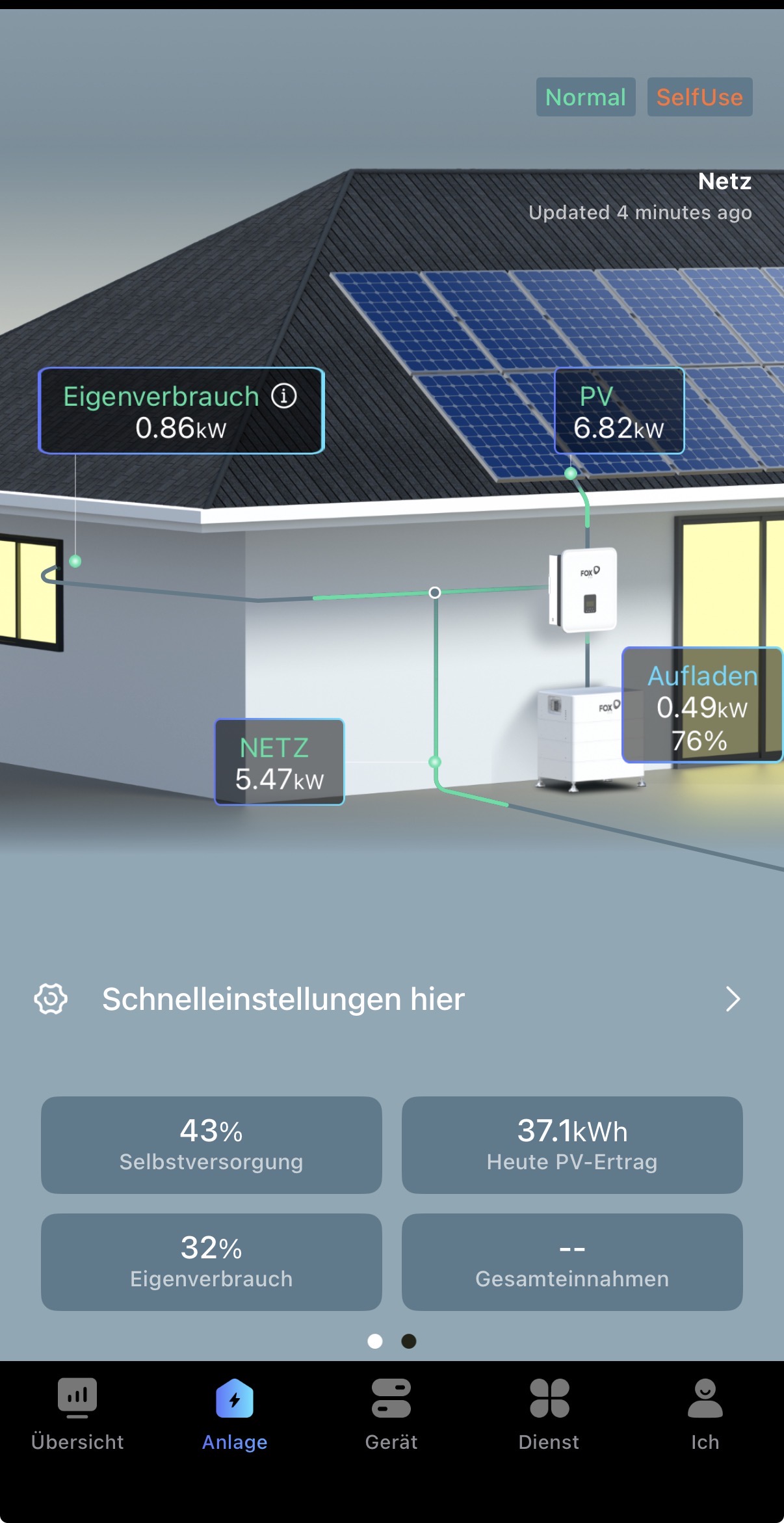

Mir ist jetzt aufgefallen dass der Speicher auch wenn viel Leistung generiert wird nur mit geringer Leistung lädt, mit max. 1,22 kW.
Wie auf dem Screenshot zu sehen macht die Anlage 6,82kw, der Speicher lädt aber nur mit 0,49kw, der Rest geht ins Netz, wieso wird dann nicht erstmal der Akku vollgeladen, eh soviel ins Netz vergeben wird?
Gibt es dazu eine Einstellungsmöglichkeit in der App?
Bin verschiedene Varianten schon durchgegangen (Backup-Modus, manuelle Aufladung, Terminierungsmodus), es hat sich nix verändert.
Vielleicht hat jemand einen Tipp?
Vielen Dank.
There is a maximum charge setting in Settings, Battery, Max Chg Curr - this is in DC amps, it is normally set at installation to either 40 or 50A but you can check that to make sure it is not restricting your charge power.
I assume your minSoC and battery reserve are set to 10% ?
The only other thought I have is where are the batteries located and what is the temperature as charge power will be throttled if they are cold particularly at higher SoC’s
Hallo,
Die Charge steht auf 50A.
Der Speicher steht in der Garage, es sind konstante 18-22° dort.
Min soc und Batterie Reserve stehen auf 20%.
