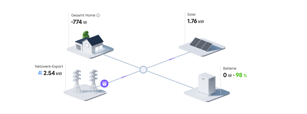

Nachdem mein Elektriker jetzt die gesamte Verkabelung 3 mal geprüft hat sind wir ratlos mit folgendem Problem: in der Webanzeige Foxcloud werden die Werte Netzbezug und Hausverbrauch offensichtlich vertauscht. Sobald ein starker Verbraucher im Haus eingeschaltet wird der den Ertrag der PV Leistung übersteigt, erscheint dieser mit negativem Vorzeichen im haus als "Erzeuger".
Ist kein Verbraucher im Haus aktiv, wird der gesamte PV-Ertrag als Hausverbrauch angezeigt.
Auf dem angefügten Bild ist die Situation bei laufender Waschmaschine, dass der angezeigte Netzexport eigentlich der aktuelle Verbrauch ist und der Hausverbrauch der eigentliche Netzexport.
Die PhasenDetection in der FoxCloud liefert den Wert "Abnormal". Im Smartmeter werden PA PB. PC negativ angezeigt. Der Status der Anlage ist "Normal".
Wo kann das Problem noch liegen?
