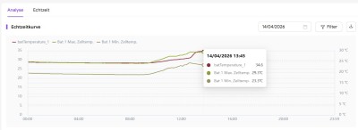

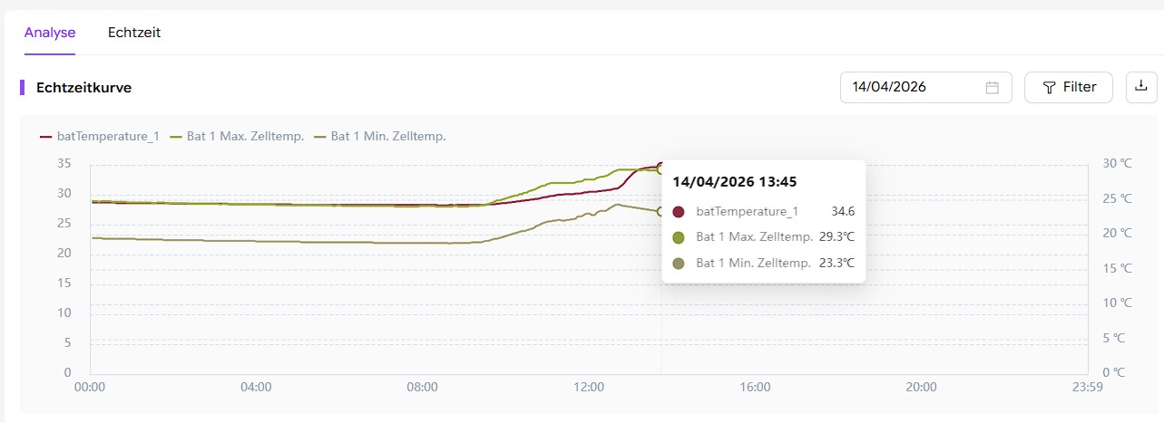

Habe im Urlaub gesehen, dass meine Batterie ECS2900-2 / 20kWh heute 34.6 Grad heiß wurde nach Aufladung auf 100%.
Hier die Portalübersicht.
Ist das im Limit oder muss ich mir Gedanken machen das irgendwas defekt ist ?

Sie funktionieren bei Temperaturen von -10 °C bis +55 °C.
Hier ist ein Video von Will, das zeigt, wie die Temperatur die Laderate beeinflusst. Bei 35 °C ist alles in Ordnung.
