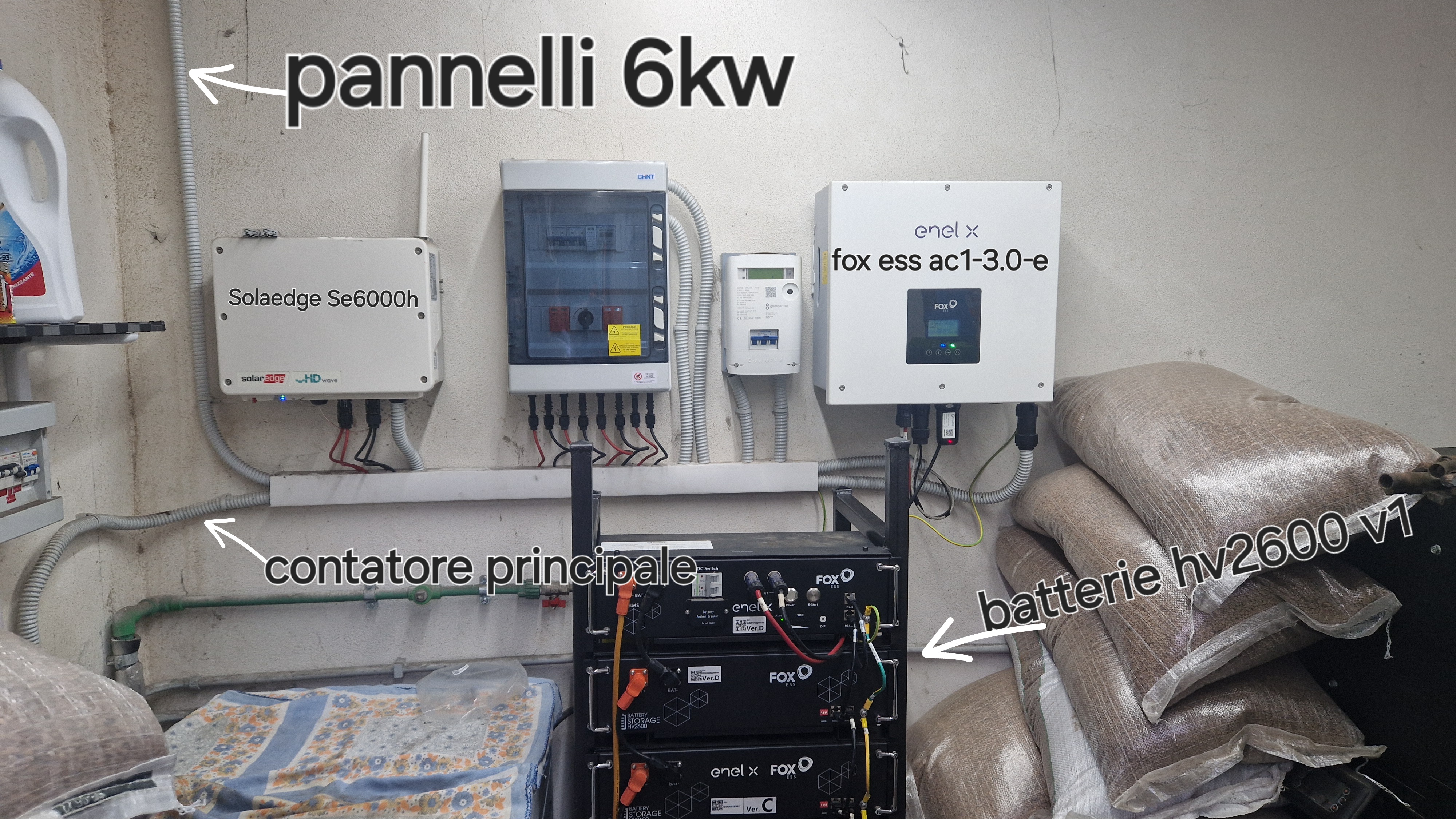

Salve a tutti sono nuovo su questo forum.avrei delle domande.in allegato c'è la foto del mio impianto con 16 pannelli+solaedge collegati all'inverter tutto da 6kw della solaredge collegato a sua volta all'invertert della fox ess ac1-3.0-e. Volevo sapere tale inverter fox ess ac1-3.0-e ha una presa di back-up li posso collegarci direttamente le luci di casa con le prese?in modo che se manca corrente plsso utilizzare quella?dovrei solo collegarci l'impianto e senza immettere nella rete come?c'è uno schema da seguire perchè non riesco a trovarlo.ho chiesto all'installatore e sinceramente penso che mi stia truffando in quanto mi ha chiesto 600€ per montare il funzionamento di backup(scusatemi non sono un super esperto)mi fermo al livello base di elettricista.altra domanda,mi è stato montato tra contatore principale e l'impianto un ct meter ma non era meglio metterne anche un secondo tra i 2 inverter?se si è possibile chiedere lo schema di montaggio?grazie a tutti e scusate

It does require some careful planning, as there are potential problems with earthing and neutral bonding when using the EPS outlet.
From what you have said the €600 seems a reasonable price to me given the work, but have a read of this post as it sets out the various options viewtopic.php?t=52 and also this post which details some of the problems (at least here in the UK with earthing and Neutral bonding that have to be overcome) viewtopic.php?t=763

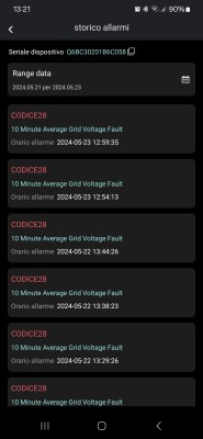

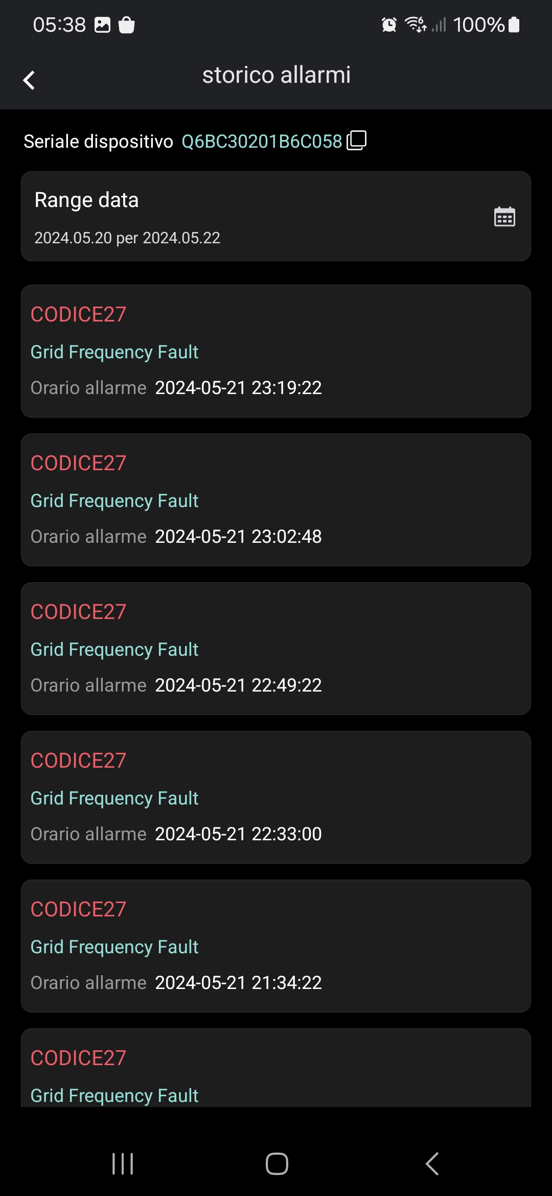

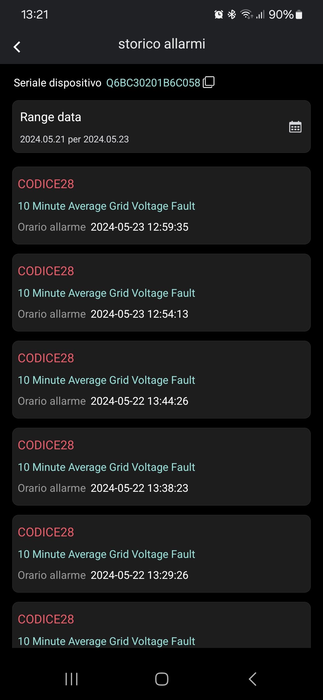

Dave Foster scusa se ti disturbo, ti chiedo un altro aiuto.siccome avevo problemi di grid fault il tecnico è venuto e ha cambiato alcuni valori ho visto che ha cambiato il vac superiore 1 e vac superiore 2 e il vac 10min avg.ora se possibile sapresti i valori di default?perchè da quando linha cambiati ho problema di grid fault dalle 21 della sera con sole batterie e l'incerter stacca.grazie dell'aiuto
Dave foster sorry if I bother you, I ask you for another help. Since I had grid fault problems the technician came and changed some values I saw that he changed the upper vac 1 and upper vac 2 and the 10min avg vac. now if possible you would know the default values? because since the linha changed I have a grid fault problem from 9pm with only batteries and the uncertainty switches off. thanks for the help
shoot3r wrote: Tue May 21, 2024 9:04 pm Dave Foster scusa se ti disturbo, ti chiedo un altro aiuto.siccome avevo problemi di grid fault il tecnico è venuto e ha cambiato alcuni valori ho visto che ha cambiato il vac superiore 1 e vac superiore 2 e il vac 10min avg.ora se possibile sapresti i valori di default?perchè da quando linha cambiati ho problema di grid fault dalle 21 della sera con sole batterie e l'incerter stacca.grazie dell'aiuto

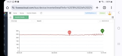

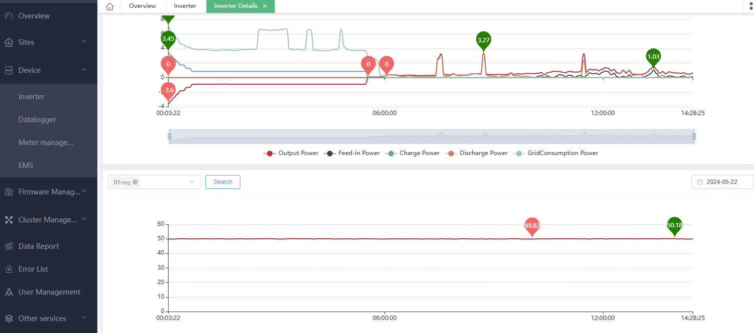

That actually looks to be a grid frequency fault it's showing (not voltage), it looks as if in the evening your frequency is drifting below the set limits - using the Foxess website can you go to the Device page and select RFreq in the drop down box of the lower graph and post that please.

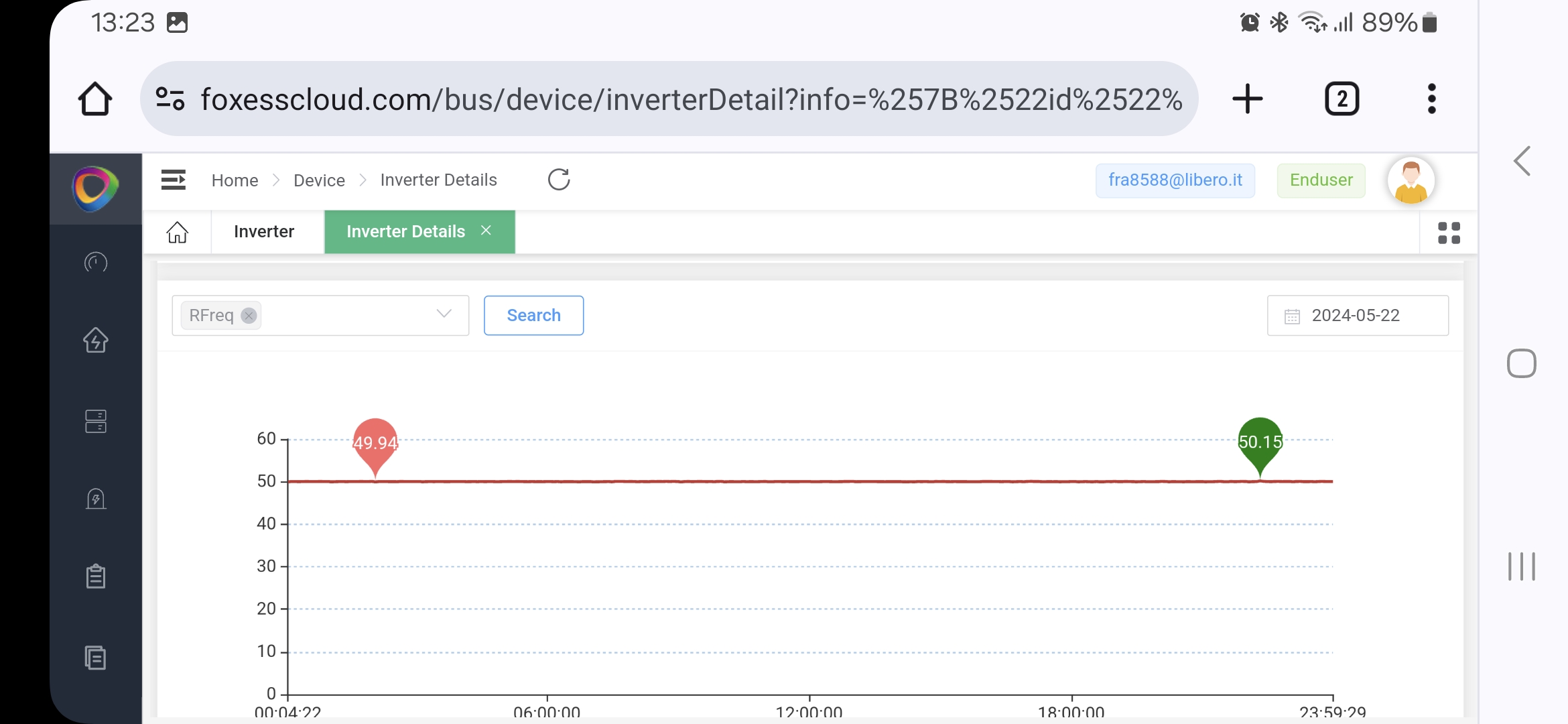

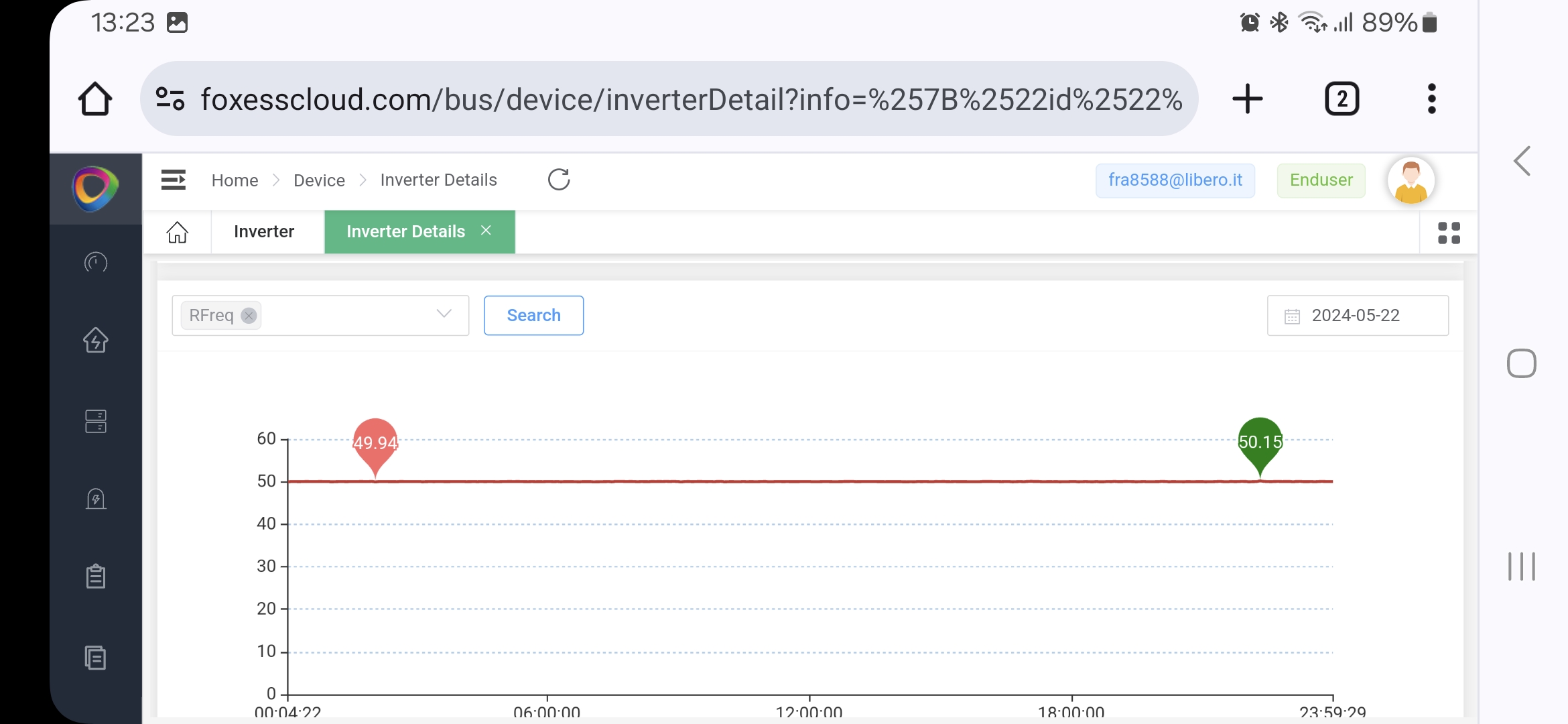

No I was looking for this graph,

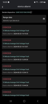

The error your inverter shows is a frequency fault and so we need to see what the values for frequency (RFreq) were for the period where you had the alarms.
From what you have said I don't think this is a problem with your Vac or 10 min Avg settings as they are voltage alarms and you have a frequency alarm.
The defaults for Vac1 high would normally be set to 260V, Vac2 high typically set to 265V and Vac3 high set to 270V (and your 10minAvg would be set to 255).
I suspect you may need to change the Freq High or Low Limits but can advise more if you can post that graph.
Could you look in the inverter on-grid settings under grid-para to see what you safety frequencies are set to Fac upper 1, Fac lower 1 and Fac upper 2, Fac lower 2 are set to (defaults are Fac1: high 52, low 47.5 - Fac2: high 52, low 47)

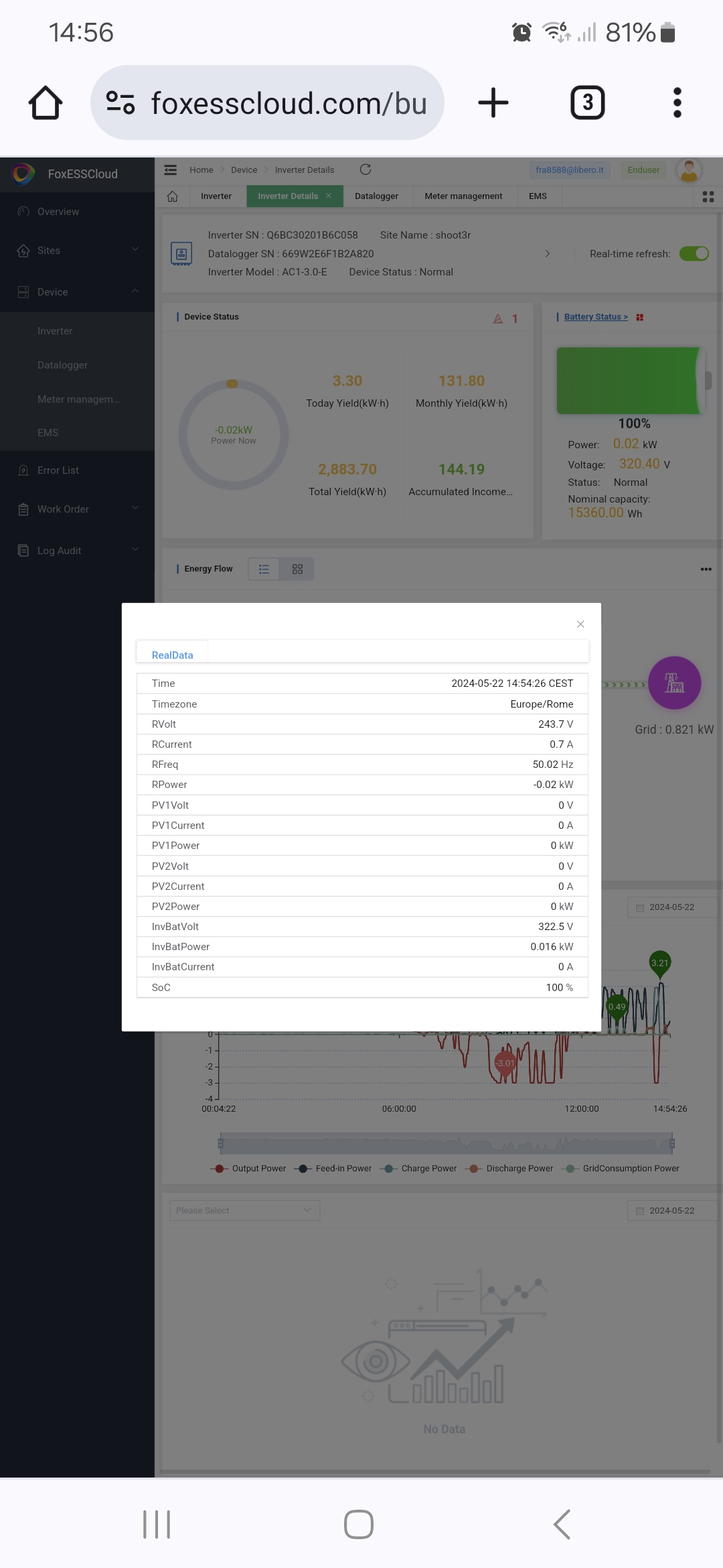

Ok, thanks your graph shows the frequency dropping to 49.92 so it’s quite likely it passed the Fac lower frequency limit set of 49.8 - the lower limit should be set to at least 49.6 as your grid frequency tolerance is -0.4hz.
I would recommend you set the Fac1 lower(down) to 49.2 and then monitor the RFreq graph over the next few nights to see how low the frequency goes down to.

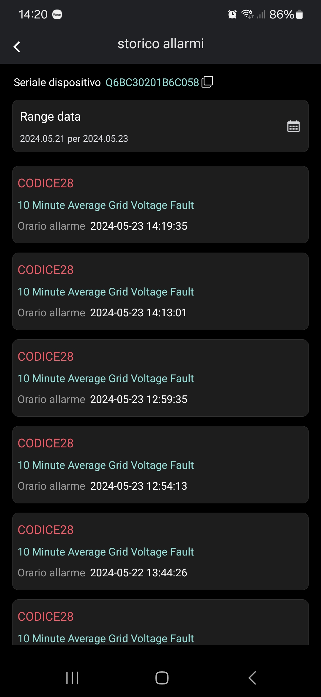

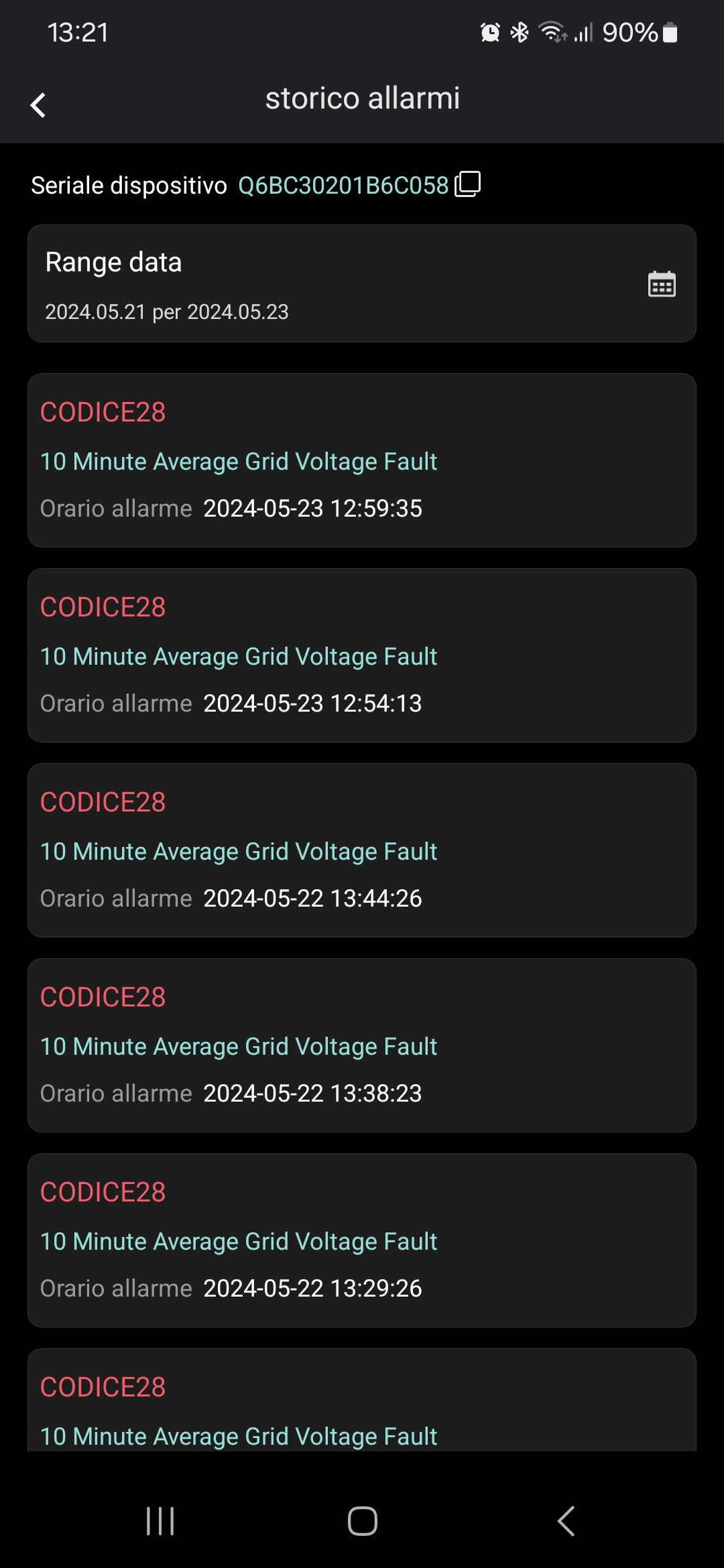

Hi Dave and thanks again for yesterday. So I no longer had that rfreq error (this night), excellent and thanks. Only the usual 10min avg fault errors remained and those are when the PV inputs a lot and goes into over volts and I don't think those can be fixed. Anyway, thank you very much

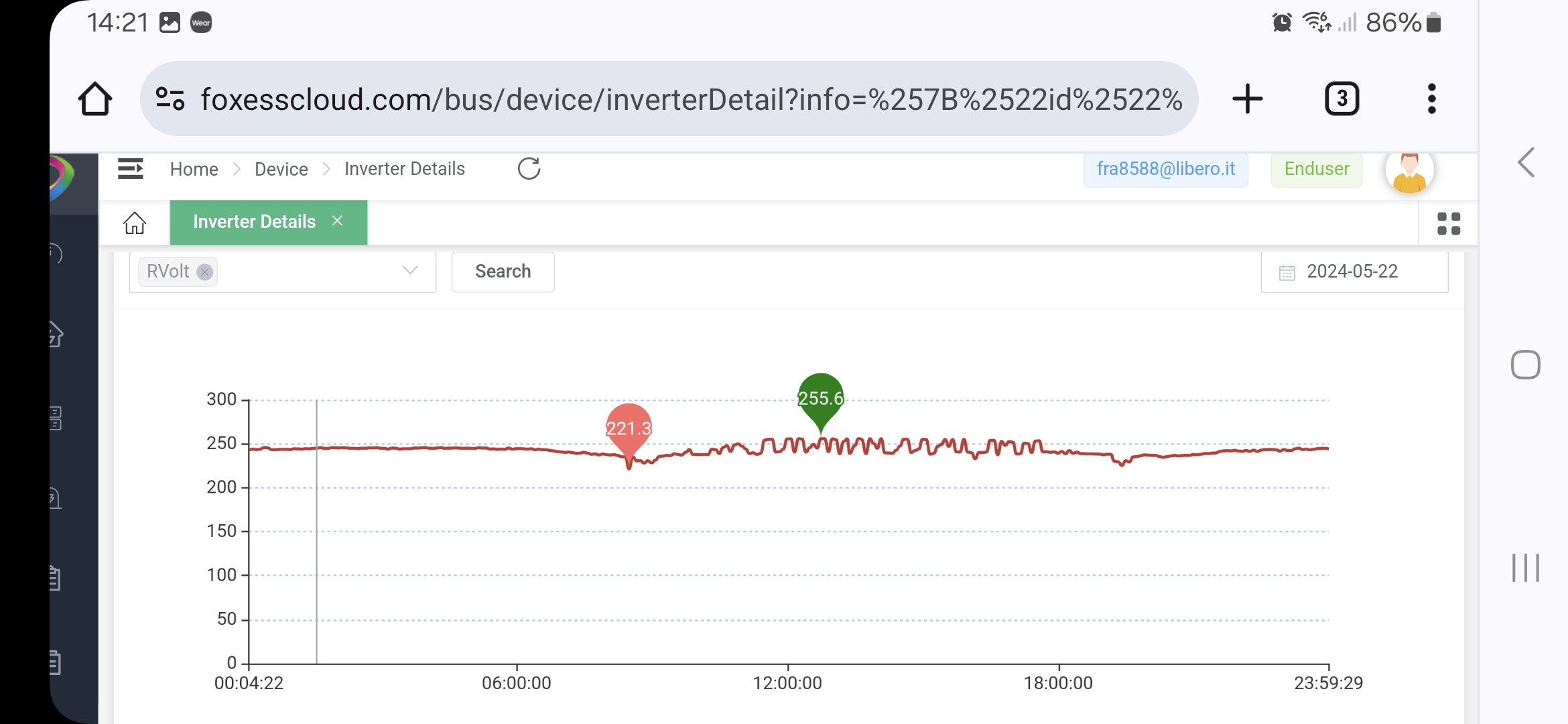

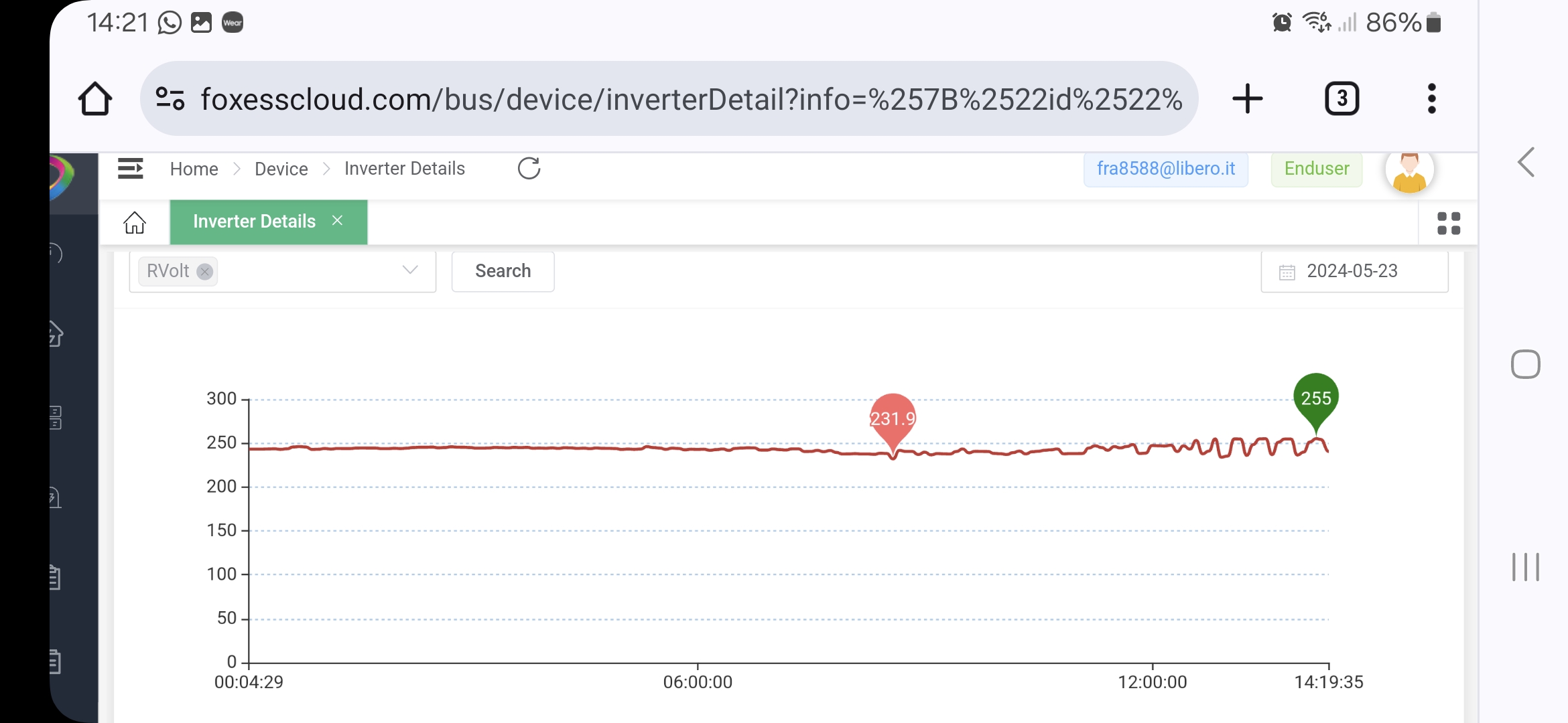

Can you post a graph of RVolt for that period (similar to the one you did for RFreq)
It looks like your 10 min Avg is set too low at 253V - your RVolt graph should show the max voltage it measured and we can adjust from there - usually 1 volt higher than you see in your graph.
- Posts: 1792
Ok thanks, yes your voltage is quite high during the day - I assume you must have solar on your property as well ?.
The highest shown is 255.6V, in settings under 'grid para' can you set your Vac 10min Avg to 257.0V - then it should work just fine.
- Posts: 1792
Yes just that setting.shoot3r wrote: Thu May 23, 2024 2:22 pm perfect. yes I have a lot of energy. so I only change 10min avg in 257,0.just that? I leave the vacs like this?
It happens because your solar export is raising the voltage that your AC inverter is measuring, this is a 10 minute average alarm so the voltage has to exceed this level for 10 minutes before it will trip your inverter. 257V should be just fine.
