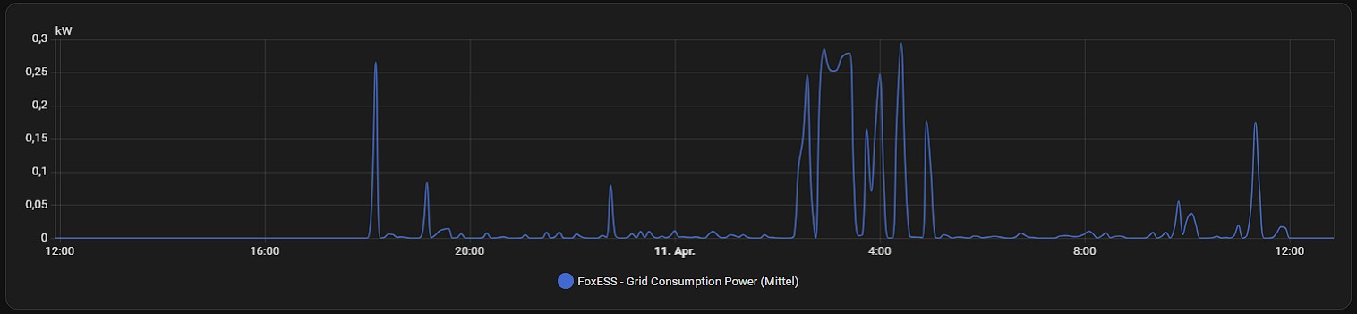

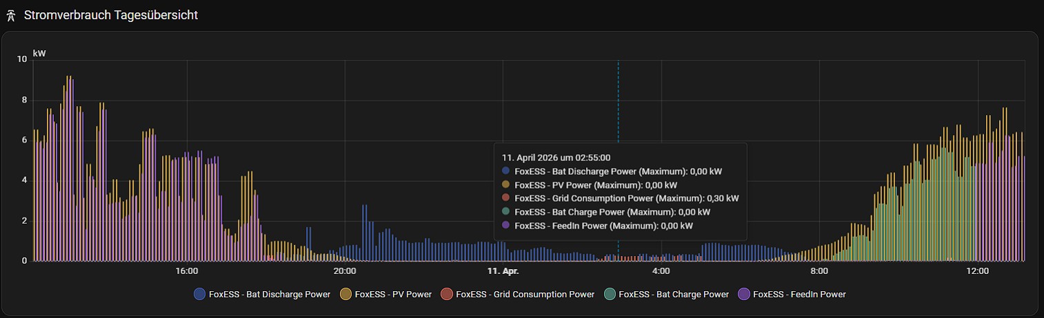

Anbindung Home Assistant + Fox Cloud Anbindung, Bild_ 1Tag/5Minuten/FoxESS-GridConsumptionPower(Mittel) :
Warum nimmt sich der Inverter dann bis zu 300Watt vom Netz obwohl er 75% Batterie hat, also noch genug Leistung die verbraucht werden könnte.

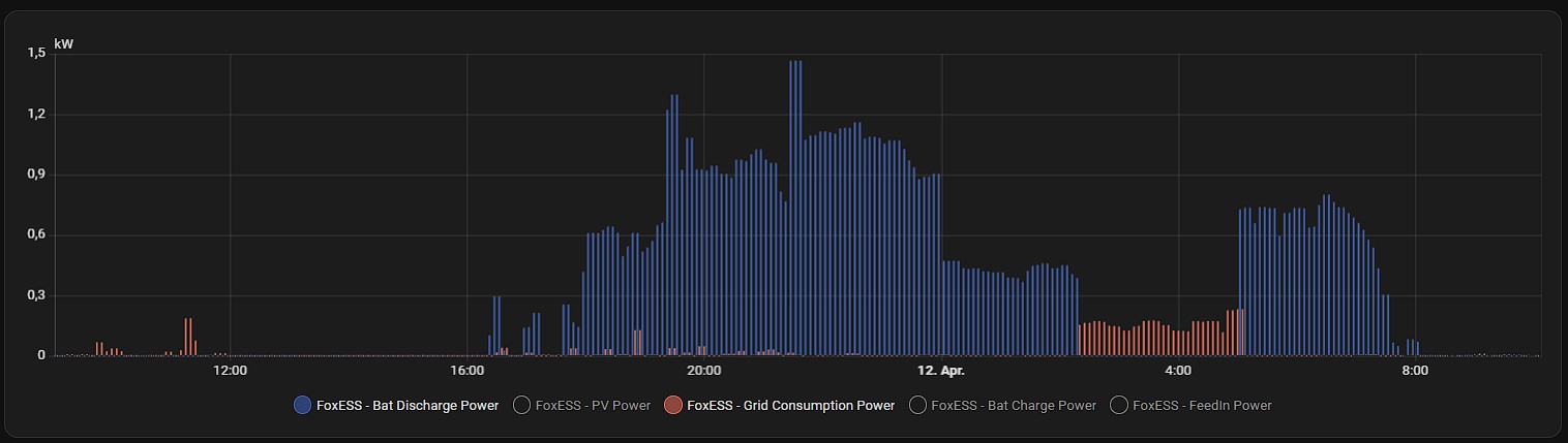

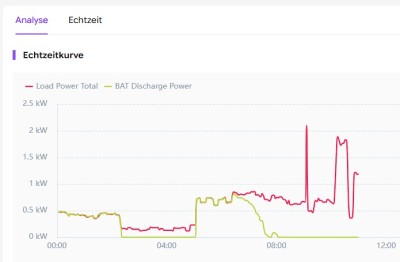

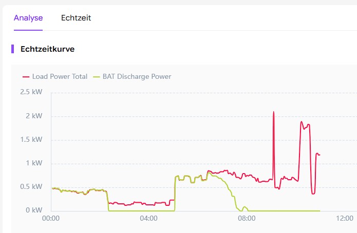

In der Nacht habe ich einen Verbrauch im Moment zwischen 1,5kWh und 400Watt liegt und im nächsten Bild sieht man wie die Entladung einfach aufhört um 02:20 Uhr und dann wieder startet gegen 05:00 Uhr. Die Batterie war bei 60%, also noch genug verfügbar. Selbst irgendwelche Peaks, verursacht wahrscheinlich von meiner Wärmepumpe, wurden auch abgefangen, siehe ca. 21:30 Uhr.

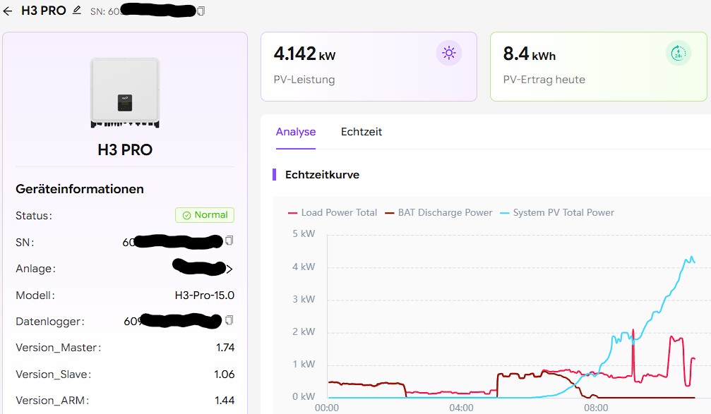

Here from Fox Cloud, because I have no Modbus connection.
without the PV power.
and thanks for the Video.

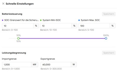

Sie können die deutsche Version beibehalten, sofern der Google Übersetzer ausreichend funktioniert.
Ich habe die Seriennummer Ihres Wechselrichters gesehen, es wäre jedoch ratsam, diese sowie die Seriennummer Ihres Datenloggers aus dem Bild zu entfernen.
Eine Frage: Wann genau beginnt dieser Vorgang? Man sieht einen deutlichen Abfall der Batterieentladung, und das Netz übernimmt. Haben Sie bereits einen Zeitplan eingerichtet, oder hat Fox einen „Phantom“-Zeitplan hinzugefügt?

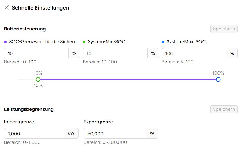

Sie können die Website nutzen und die Schnelleinstellungen oben rechts verwenden, um die Betriebsmodi/Zeitpläne schnell einzusehen.

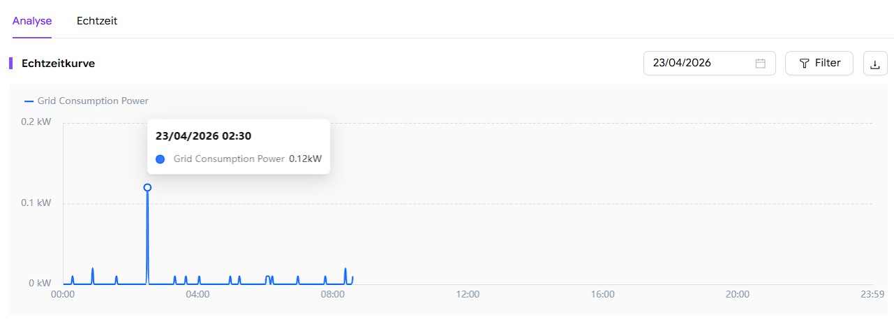

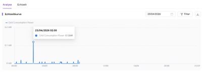

Der Vorgang beginnt nie zum gleichen Zeitpunkt, es ist sporadisch den ganzen Tag über, aber sehr gering um die 10/20 watt ab und zu, also aus meiner Sich ignorierbar. Einen Zeitplan habe ich nicht eingerichtet, hier was die Fox Cloud mir anzeigt.
Kann man den "Phantom" Zeitplan sehen ?
Aus meiner Sich habe ich 2 Vermutungen warum FOX das so macht:

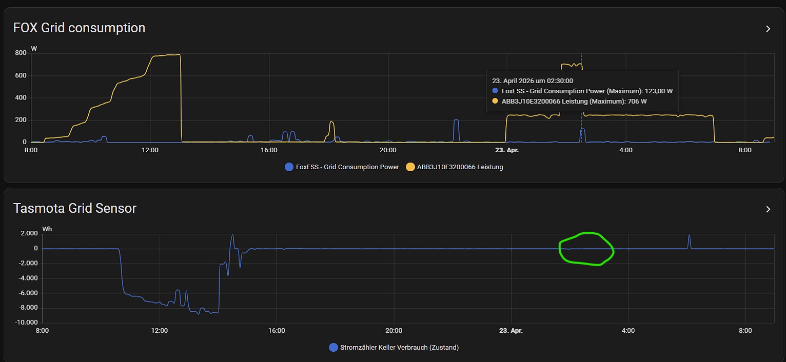

1. Entweder es ist mein zweites Solar/Batteriesystem, welches via Phase 3 in der Nacht einspeist. Hier habe ich im Moment zwischen 0150 Uhr und 0230 Uhr 700 Watt eingespeist (das ist nur zum Testen), ab 0230 Uhr gehe ich runter auf 250 Watt (so soll das eigendlich die ganze Nacht laufen, siehe gelber Graf "Abbxxxxx" unten). Und hier sehe ich das genau um 0230 eine dieser Unschärfe beim FOX auftaucht, wo der FOX ja erstmal wieder merken muß, dass er jetzt wieder zuständig ist die Hauseinspeisung zu übernehmen.
2. Order es gibt eine unschärfe der Fox Cloud Werte, bei der Übertragung. Immer mal wieder ein wenig zuviel, eventuell weil es sich um die Cloud handelt, wäre ja auch nicht so trafgisch ? Wie gesagt habe keinen MOD-Bus angeschlossen, nur Cloud. FOX liefgert ja alle 5 Minuten glaube ich die Werte, mein zusätzlicher Tasmota Sensor in nahe zu realtime. Tasmota hat um 0230 genau "0" grid consumption. Hier die Grafiken:

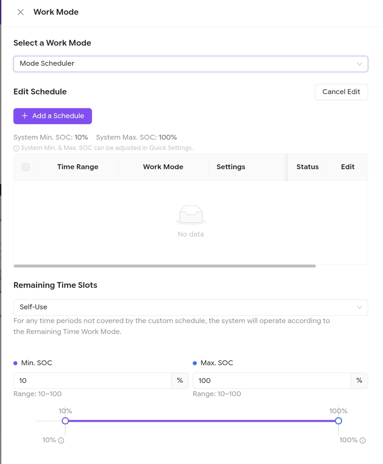

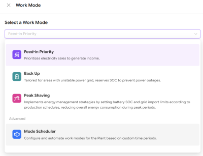

Ich nutze die Fox-Website nicht oft, aber gestern habe ich beim Helfen gesehen, dass die Zeitpläne verschoben wurden.
Überprüfen Sie bitte unter „Erweitert“ (rechts unter Ihrem Anlagennamen, nicht mehr in den Schnelleinstellungen) eventuell vorhandene, nicht mehr vorhandene Zeitpläne.
Re: FoxESS Grid Consumption merkwürdig
Es gibt keine Zeitplan, jedenfalls sehe ich keine.
Eingestellt ist Self Use
Können Sie bitte auf meine 2 Punkte aus dem letzten Post antworten, ich möchte sicher gehen das die Batterie nicht defekt ist. Für mich macht die eventuell Cloud Verzögerung Sinn, ist halt Netzwerk technisch ein paar mehr hops entfernt.

Ich habe jetzt das Solar/Batteriesystem abgeschaltet und es bleibt jetzt aus und wird nicht mehr in der Nacht einspeisen bis wir die Ursache des Problems gefunden haben.
Wenn es nicht an der Cloud-Anbindung liegt, würde ich gerne wissen was nicht ok ist.
Morgen früh mach ich dann eine weitere Auswertung der Verbräuche und stelle dieses hier rein.
Moin, so jetzt habe ich die unverfälschte Auswertung vom FOX Grid Consumption Sensor.
- Fox Portal V2: _ 20 Watt um 0440 Uhr
- Fox Portal V2 - Smart Meter Chint (gehört zur FOX Installation) _ 20 Watt um 0440 Uhr
- Fox Grid Consumption - Home Assistant: _ 16 Watt um 0440 Uhr
- Tasmota Grid Sensor - Home Assistant: _ 1 Watt um 0440 Uhr
Die Auswertung ohne mein Balkonsolar gefällt mir schon besser. Es wird jetzt auch in der Fox Cloud der Smart Meter vom Hersteller Chint angezeigt. Hier sieht man die 20 Watt um 0440 Uhr und das ist auch der Wert der an den Inverter gemeldet wird und dann in die Cloud kommt. Denke wir haben den Fehler gefunden, bzw. ich weiß nicht ob das überhaupt ein Fehler ist da ich mich nicht mit dem SMart Meter Chint auskenne, eventuell etwas langsamer/schneller als mein Tasmota Sensor.
