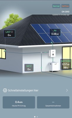

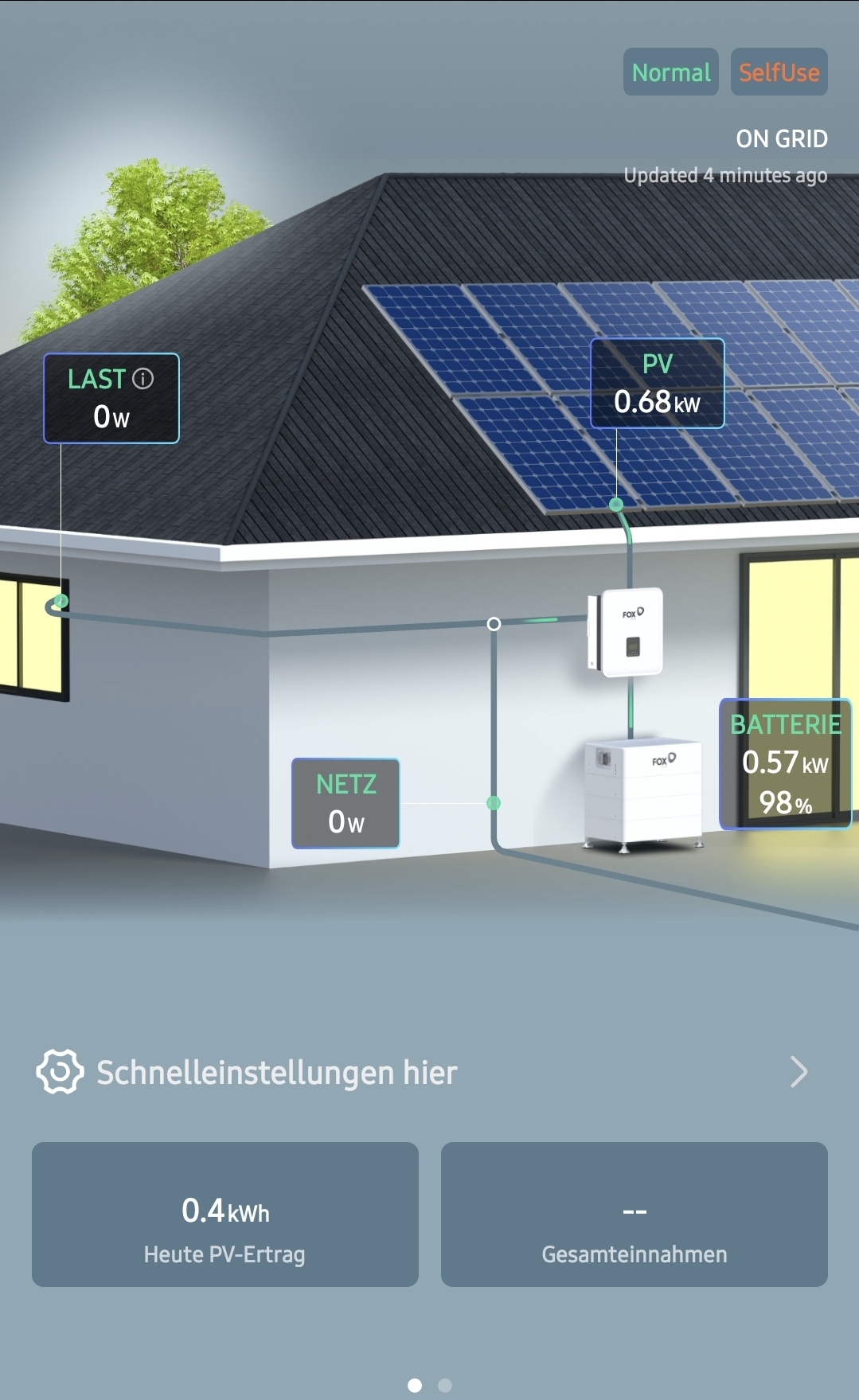

Wir haben jetzt auch eine neue Photovoltaikanlage. Unser Fox schmeißt aber komische Werte raus. Der Elektriker hat alles gecheckt und es ist definitiv alles richtig angeschlossen sagt er.
Hat jemand von euch einen Tipp was man probieren kann?

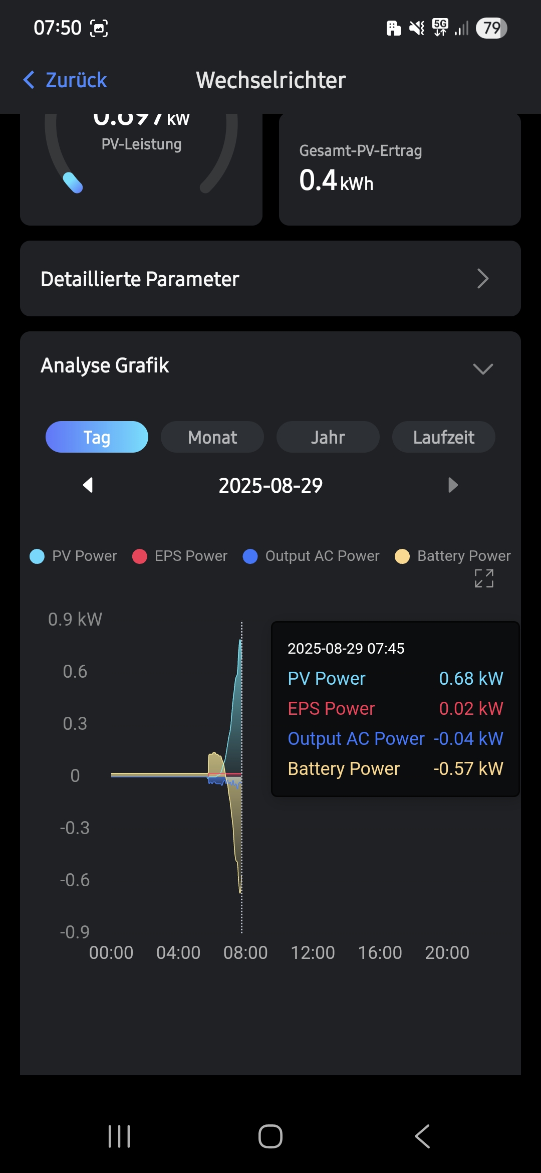

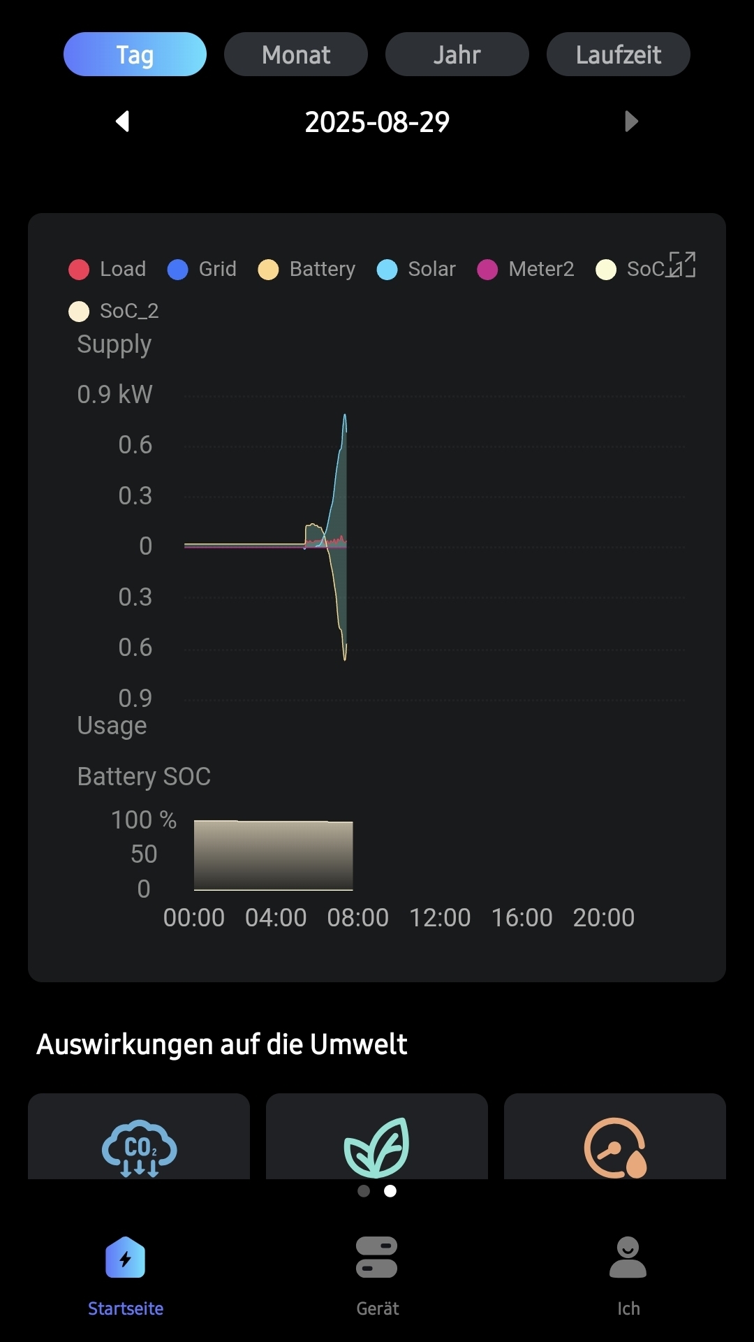

    				    				Can you say which model of inverter you have please (i.e. H1, H3, KH)
Your graphs are not showing any load measurement which suggests that the meter (or CT) is not connected or enabled - without that the inverter will not be able to work correctly.
Es ist der Fox H3 Pro.
Aktuell zeigt er folgende Werte an:
    				The load appears to be following the PV output, with no battery being used - that usually only happens if the meter is not connected or configured correctly.
The meter is connected by an RS485 pair to the inverter meter connector, there could be a wiring fault between that and the inverter or the inverter meter has not been enabled (there is a test meter function in the inverters settings menu - if you go into setting, feature, meter1 and choose ‘check’ )
Okay. Ich werde da mal beim Elektriker nachfragen.
Ich weis aber das das richtige Smartmeter erst Ende September kommt. Aktuell ist der alte Zähler noch verbaut. Und Einspeisen dürfen wir auch noch nicht. Deswegen passen sich die Solarpanels an die Last vom Haus an. Die Batterie, wenn voll, wird dann nur abends benutzt, oder wenn keine Sonne scheint.
Ok without the correct RS485 meter (usually a Chint DTSU666) the inverter is not able to accurately measure the amount of load being taken by each phase and so your battery will only be used to keep the inverter running - hopefully the new meter will resolve this.

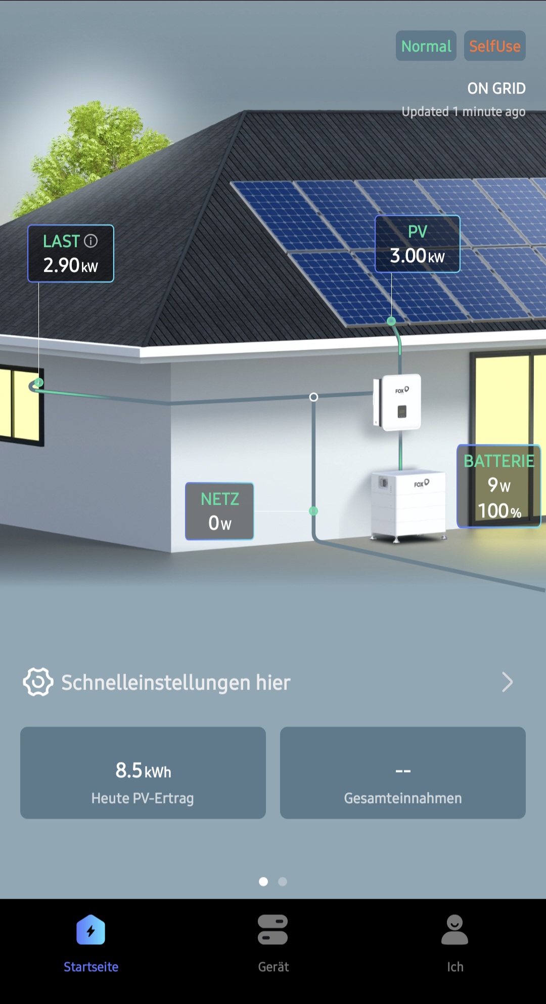

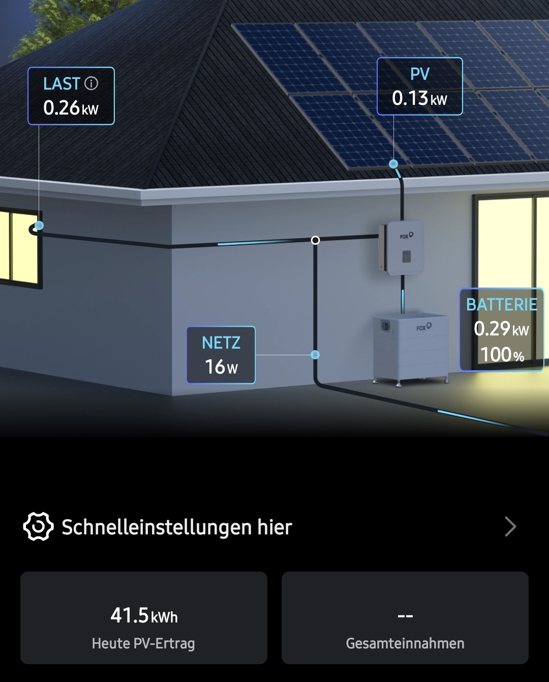

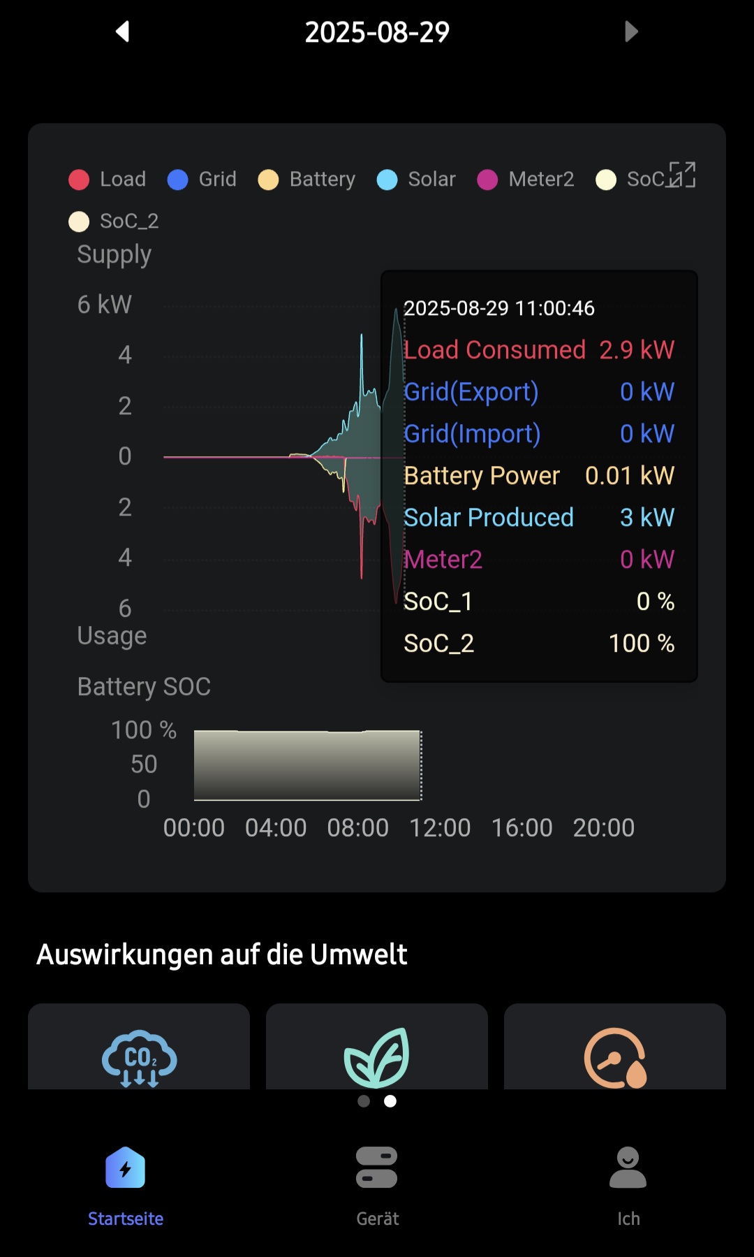

    				    			Ich denke es ist gelöst. Der Meter 1 war ganz einfach deaktiviert.
Jetzt zeigt er bessere Werte an.
