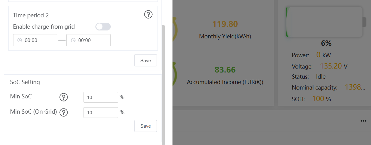

Ich habe Anfang November meine bestehende PV Anlage mit 9,1 kWP umgerüstet und aufgerüstet.
Folgende Komponenten wurden installiert:
WR: H3-Pro-15.0
Batterysystem: EQ4800 -L3 mit Nennkapazität 13,98 kWh.
Den H3-Pro-15.0 habe ich gewählt, da bei mir 3 Strings verbaut wurden und ich diese ohne Änderung an diesem WR anschließen konnte und ich bei einer eventuell späteren Umrüstung meiner PV Module welch mit einer größeren Leistung verbauen kann.
Die Anlage läuft aber mit dem Batteryspeicher habe ich ein Problem, wo ich keine Erklärung für habe.
ich bin ratlos und hoffe für folgendes Problem auf eine Erklärung.
Der Min SoC wurde wie empfohlen auf 10 % eingestellt.
Die Battery zeigt aber nur noch 6 % an.
