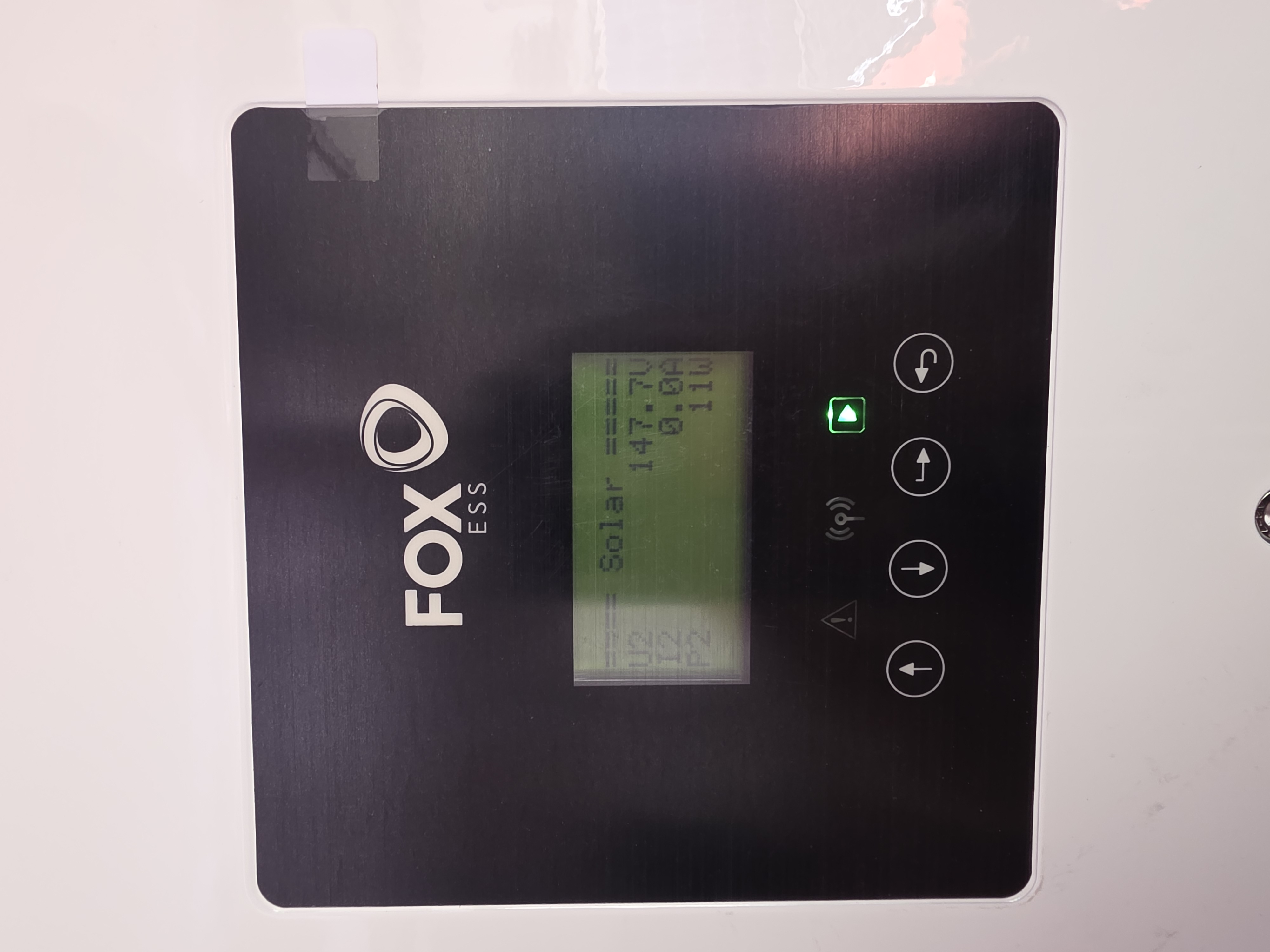

Shading or something is incorrectly wired with your panels. Maybe even reverse connected?
Buenas muchas gracias por contestar. Al final arrancó era porque tenía pocas paneles conectados.
Ahora tengo otro problema.. resulta que a funcionado bien hasta el día de hoy, pero cuando he llegado a casa el inversor estaba apagado y se reinicia constantemente... starting.. y se apaga. Starting.. y se apaga..
Que puede ser??
Que puede ser??
Solucionado! Al final desconecte cables lo deje 5 minutos desconectado de la red eléctrica y los paneles FV para que se descargara energeticamente y después lo volví a conectar a todo. Empezó a funcionar de nuevo perfectamente.
