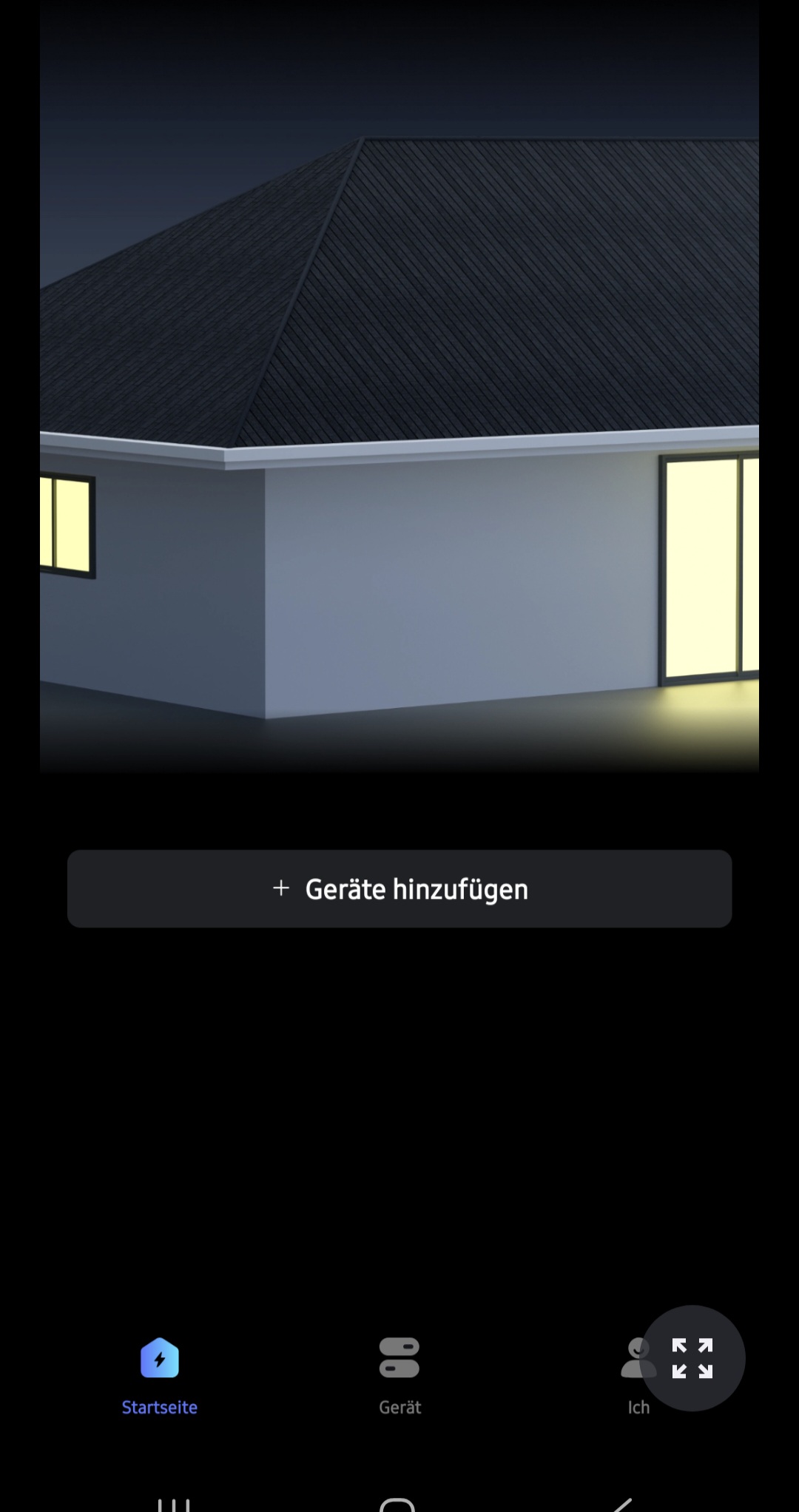

Guten Tag, vielleicht könnt ihr mir ja nochmal helfen.
Die Fox App ist ab und zu offline und zeigt keine Geräte an. (Screenshot)

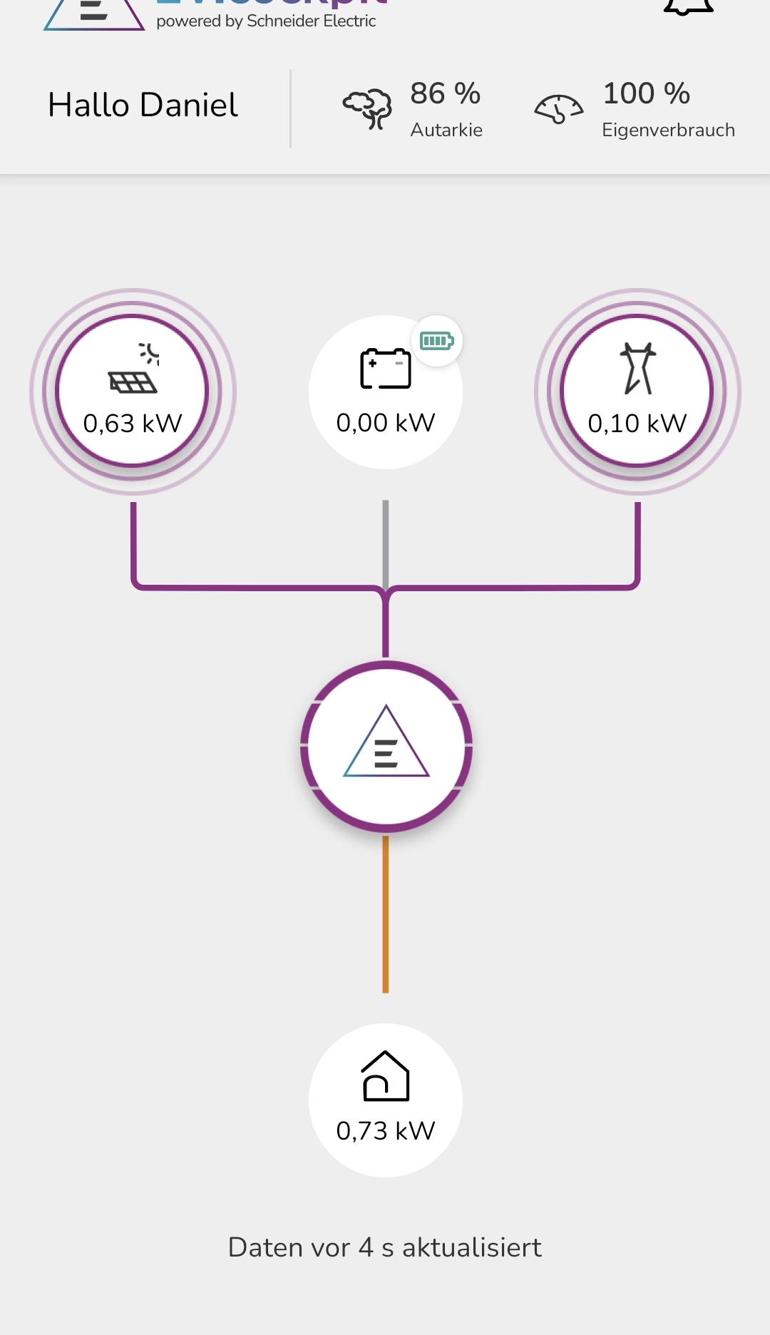

Die EV Cockpit App zeigt alle Daten richtig an. Also ist das System ansich ja Online und läuft.
Ich habe festgestellt, wenn ich den switch neustarte der zwischen der Technik und dem Router sitzt, funktioniert es wieder einwandfrei.
Internet Probleme habe ich nicht. Kann ich ausschließen. Die Zweite App läuft ja auch.
Habt ihr Ideen und Ansätze was man probieren könnte?
